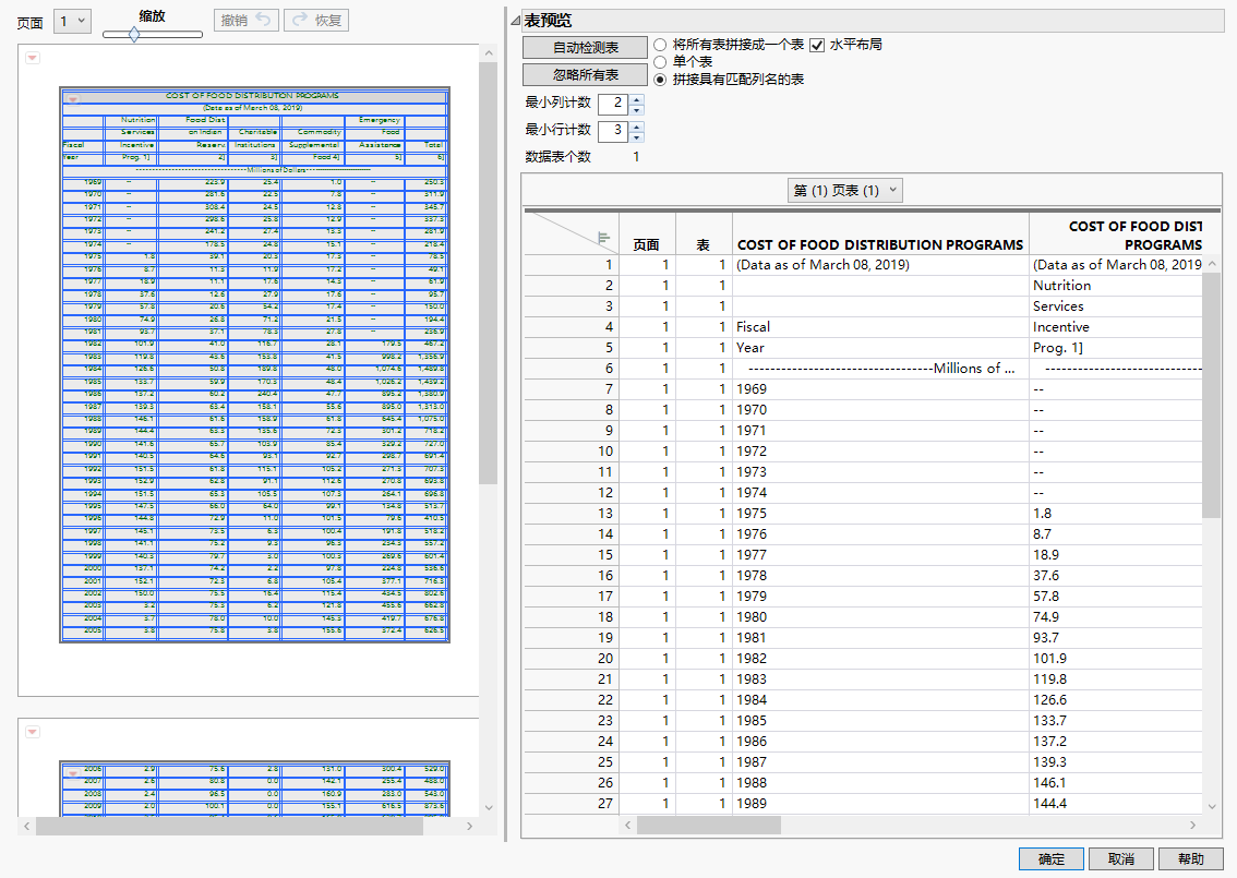

3. 在“导入 PDF 向导”中,PDF 文件的预览显示在左侧。数据表中数据的预览显示在右侧。
PDF 文件在每页上包含一个表。
图 3.21 初始 PDF 文件和数据表预览
Image shown here
请注意以下几点:
‒ PDF 顶部有七行您不想导入。
‒ 您还不想要 PDF 文件最后一行中的脚注。
4. 在表的一角,点击红色小三角并选择用作标题的行数 > 指定行。
5. 键入 7 并点击确定。
在 PDF 文件预览中,选定了前七行。
在数据表预览中,数据从第 1 行开始。

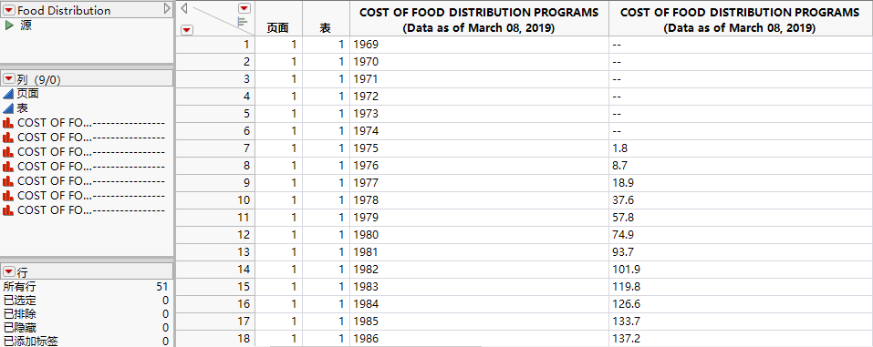

8. 在右侧的“表”报表中,选择将所有表拼接成一个表。
拼接数据表时,需要将两个或更多数据表中的行合并到一个数据表中。
9. 在底部,点击确定。
数据将导入数据表。
图 3.23 最终数据表(部分视图)
