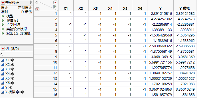

9. 点击制作设计。
10. 点击制表。
注意:Y 和 Y 模拟列中的条目可能不同于图 10.17 中所示的条目。
图 10.17 设计表的部分视图
Partial View of Design Table

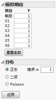

图 10.18 “模拟响应”窗口
Simulate Responses Window
设计表和“模拟响应”窗口随即显示。有两列添加到设计表中:
‒ Y 包含根据“模拟响应”窗口中的指定设置模拟的一组值。
‒ Y 模拟包含一个公式,该公式使用在“模拟响应”窗口中为该模型指定的公式计算其值。要查看该公式,点击列面板中列名右侧的加号。

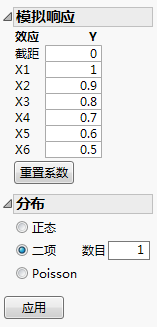

1. 在“模拟响应”窗口(图 10.18)中,在 Y 下输入以下值:
‒ 在“截距”旁边键入 0。
‒ 在 X1 旁边,默认输入的是 1。请保留该值。
‒ 在 X2 旁边,键入 0.9。
‒ 在 X3 旁边,键入 0.8。
‒ 在 X4 旁边,键入 0.7。
‒ 在 X5 旁边,键入 0.6。
‒ 在 X6 旁边,键入 0.5。
2. 在“分布”分级显示项中,选择二项。
保持数目的值设置为 1,指示每次试验只有一个单位。
图 10.19 完成的“模拟响应”窗口
Completed Simulate Responses Window
3. 点击应用。

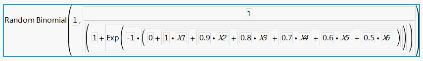

在设计数据表中,Y 模拟列替换为生成二项值的公式列。称为 Y n 次试验的列指示每次运行的试验数。
4. (可选)点击列面板中 Y 模拟右侧的加号。
图 10.20 “Y 模拟”的随机二项公式
Random Binomial Formula for Y Simulated

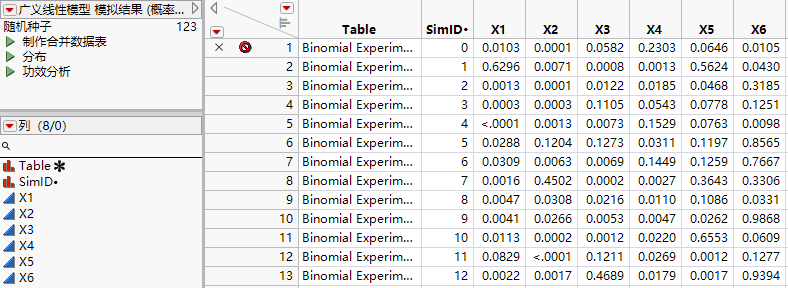

随即显示“广义线性模型模拟结果”数据表。
注意:由于响应值是模拟的,您的模拟 p 值可能不同于图 10.22 中显示的结果。
图 10.22 模拟结果表,部分视图
Table of Simulated Results, Partial View
表的第一行包含概率>卡方的初始值,并且已被排除。其余 500 行包含模拟值。

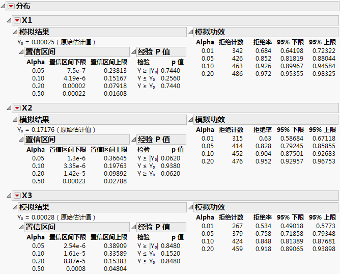

4. 运行功效分析脚本。
注意:由于响应值是模拟的,您的模拟功效结果可能不同于图 10.23 中显示的结果。
图 10.23 前两个效应的分布图
Distribution Plots for the First Two Effects
直方图为每个主效应都绘制了 500 次模拟的概率>卡方值。“模拟功效”分级显示项显示这 500 次模拟中的模拟“拒绝率”。
为便于查看,堆叠这些报表并且取消选择这些图。
5. 点击“分布”红色小三角并选择堆叠。
6. 按 Ctrl 并点击 X1 红色小三角,然后取消选择离群值箱线图。
7. 按 Ctrl 并点击 X1 红色小三角,选择直方图选项并取消选择直方图。
注意:由于响应值是模拟的,您的模拟功效结果可能不同于图 10.24 中显示的结果。
图 10.24 前三个效应的功效结果
Power Results for the First Three Effects
在“模拟功效”分级显示项中,每行的“拒绝率”给出小于相应的 Alpha 的 p 值的比例。例如,对于 X3(对应于系数值 0.8,概率差值为 38%),0.05 显著性水平下的模拟功效为 379/500 = 0.758。表 10.1 汇总了所有效应在 0.05 显著性水平下的模拟功效。请注意功效如何随着“待检差值”的下降而下降。还请注意,检验 24.5% 这样大的效应 (X6) 的功效仅约为 0.37。
注意:由于响应值是模拟的,您的模拟功效结果可能不同于表 10.1 中显示的结果。
