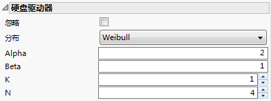

• 对于“N 中取 K 个”元件,您还必须输入 K(系统正常使用所需的最少正常使用元件数),以及 N(形状中的元件总数)。

图 11.16 示例:针对“N 中取 K 个”形状的 Weibull 配置
Image shown here
