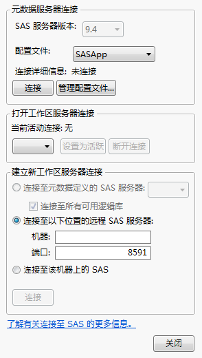

要开始连接,请选择文件 > SAS > 服务器连接。随即显示图 3.51 中所示的“SAS 服务器连接”窗口。可在该窗口中建立所有连接。
图 3.51 SAS 服务器连接
Image shown here
以下小节说明了如何连接至 SAS 服务器。

1. 选择文件 > SAS > 服务器连接。随即显示图 3.51 中所示的“SAS 服务器连接”窗口。
2. 选择要连接的工作区服务器。
图 3.52 打开与工作区服务器的连接
Image shown here
3. 点击连接。
在“打开工作区服务器连接”下,该工作区服务器显示为当前活动的连接。
图 3.53 当前活动连接
Image shown here
4. 点击关闭。

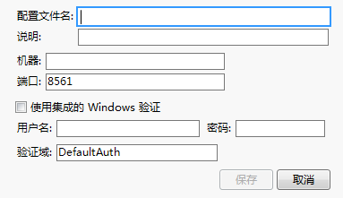

创建或修改 SAS 元数据服务器配置文件
1. 在“SAS 服务器连接”窗口中,选择 SAS 服务器版本。
2. 点击管理配置文件。
3. 点击添加可添加新的配置文件,点击修改可更改配置文件的设置。
随即显示“创建配置文件”或“修改配置文件”窗口。若是添加新配置文件,除“验证域”字段(其中包含 DefaultAuth)和“端口”字段之外,其他所有字段都为空。若是在修改配置文件,这些字段包含当前信息。
图 3.54 创建或修改元数据服务器配置文件
Image shown here
4. 填写连接“SAS 元数据服务器”所需的信息。您的“SAS 元数据服务器”管理员应了解该信息。
配置文件名
选择该配置文件的名称。该名称显示在配置文件列表中。
说明
(可选)您可以输入该配置文件的简短说明。
机器
元数据服务器所在的机器的名称。(示例:myserver.mycompany.com)
端口
应通过哪一端口连接该机器。(示例:8561)
使用集成的 Windows 验证
选择该选项可使用您的 Windows 登录 ID 和密码访问服务器。启用后,用户名和密码字段将禁用。默认禁用该选项。
用户名
用于连接该元数据服务器的用户名。
密码
您的密码。密码始终显示为星号。
验证域
您作为用户所属的域。
5. 点击保存。

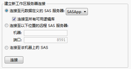

从 JMP 连接至远程 SAS 工作区服务器
您还可以直接连接至“SAS 工作区服务器”,而不必通过元数据服务器连接。
连接至远程 SAS 工作区服务器
2. 在“建立新工作区服务器连接”下,选择连接至以下位置的远程 SAS 服务器。
图 3.55 打开与远程 SAS 服务器的连接
Image shown here
3. 输入机器名称和端口号。您的 SAS 服务器管理员应了解该信息。
4. 点击连接。
5. 在出现的窗口中输入您的用户名和密码。
6. 点击确定。
7. 在“SAS 服务器连接”窗口中点击关闭。
