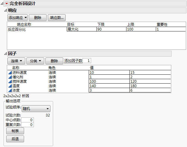

1. 选择实验设计 > 经典 > 完全析因设计。
2. 选择帮助 > 样本数据库,然后打开 Design Experiment/Reactor Response.jmp。
3. 点击“完全析因设计”红色小三角并选择加载响应。
4. 选择帮助 > 样本数据库,然后打开 Design Experiment/Reactor Factors.jmp。
5. 点击“完全析因设计”红色小三角并选择加载因子。
6. 点击继续。
图 12.2 完全析因示例“响应”和“因子”面板
Image shown here
注意:在第 7 步中设置随机种子可确保设计表中的试验采用本例所用的顺序显示。自行构造设计时,该步骤不是必需的。
7. (可选)点击“完全析因设计”红色小三角并选择设置随机种子。键入 12345 并点击确定。
“输出选项”面板中的“试验顺序”设置为“随机”。设计表中的试验顺序将采用随机种子确定的随机顺序。
试验次数设置为 32。这是所有可能的因子水平组合的数目。
8. 点击制表。

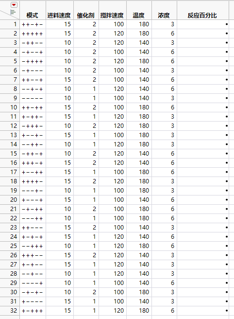

设计数据表中的第一列以 + 和 - 符号的形式(分别指示高、低因子设置)显示每次试验的因子水平组合。该表还包含一个名为反应百分比的空 Y 列,用于在执行实验时输入响应值。
图 12.3 反应器实验的完全析因设计
