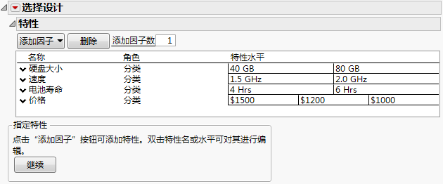

定义因子和水平
在本例中,您从现有表加载因子。自行设计新实验时,手动输入因子。
1. 选择实验设计 > 消费者研究 > 选择设计。
2. 选择帮助 > 样本数据库,然后打开 Design Experiment/Laptop Factors.jmp。
3. 点击“选择设计”红色小三角并选择加载因子。
图 18.4 定义了特性的“选择设计”窗口
Image shown here

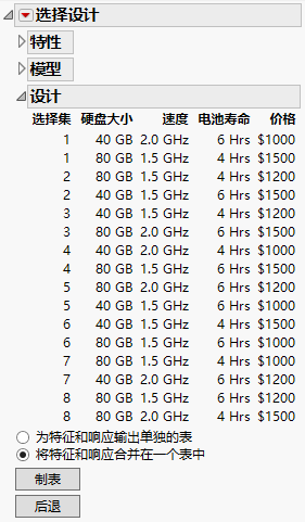

创建设计
1. 点击继续。
2. 本试行调查将发送给单个响应者。“实验设计模型控制”、“先验规格”和“生成设计”面板中的默认值原样提供即合适。
3. (可选)点击“选择设计”红色小三角并选择设置随机种子。键入 12345 并点击确定。
4. 点击制作设计。
注意:在第 3 步中设置随机种子可确切重现本例所示的结果。自行构造设计时,该步骤不是必需的。
图 18.5 试行设计
Image shown here
这一调查包含八个选择集,每个选择集都包含两个笔记本电脑特征。
5. 确认已选定将特征和响应合并在一个表中选项。
这会将选择集和调查结果放入同一个表。
6. 点击制表。
设计该调查时假定无先验信息。出于此原因,某些选择集可能不会提供有用信息。按照计划,需要从这一个响应者获取调查结果,分析结果,然后将试行调查中的结果用作设计最终调查时的先验信息。
