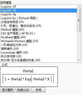

“模型库”可帮助您创建使用参数和初始值的公式列。点击“非线性”启动窗口上的模型库按钮可打开模型库。选择列表中的某个模型即可在公式框中查看其公式。

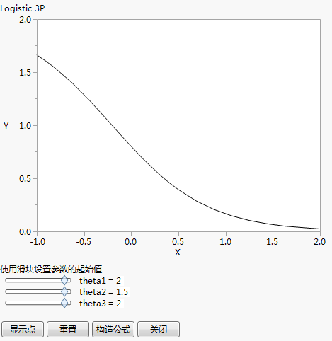

点击显示图形可为单参数模型显示二维理论曲线,为双参数模型显示三维曲面图。对于包含两个以上说明 (X) 变量的模型,将不提供图形。在图形窗口上,可以使用滑块更改参数的默认初始值,或是直接点击并输入值。
图 15.8 “模型库”中的图形示例

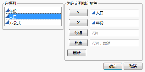

点击显示点可将实际数据点叠加到图上。图 15.9 中所示的对话框将打开,要求您给 X 和 Y 角色以及可选的“分组”角色分配列。“分组”角色允许您为分类变量的每个水平拟合模型。若您在此处指定了“分组”角色,则还要在平台启动窗口上指定“分组”列。

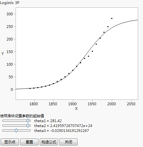

对于大多数模型,起始值是常数。图中的散点有助于您调整参数值,以查看使用不同的参数值时模型拟合的好坏程度。对于 US population 数据表示例,图 15.10 中显示了这些点。
图 15.10 显示点
Image shown here
此时(在使用显示点后)点击构造公式将创建一个新数据表列,它会以您从“模型库”中选择的模型命名。该列包含一个公式,对应的参数值为最新设置的起始值。
