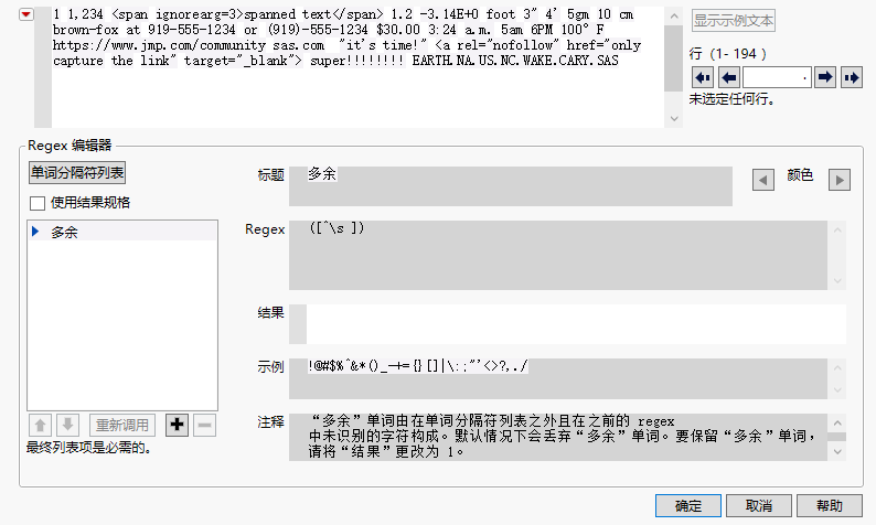

图 4.34 正则表达式编辑器
4. 在“多余”框下,点击“添加”按钮 Image shown here。
5. 从列表中选择空并点击确定。
6. 在“标题”旁边,输入 Cat。
7. 在“正则表达式”旁边,输入 (cat(?:s?))([\s\.])。
该表达式可以找到“cat”,也可以后跟“s”,后面有空格或句点。
注意:若正则表达式有错误,则 Cat 的左侧会显示一个 X 图标 Image shown here。
8. 再次点击“添加”按钮 Image shown here。
9. 从列表中选择空并点击确定。
10. 在“标题”旁边,输入 Dog。
11. 在“正则表达式”旁边,输入 (dog(?:s?))([\s\.])。
12. (可选)要保存脚本,以便在关闭并重新打开“正则表达式编辑器”后不必重新填充它,请从红色小三角菜单中选择一个“保存脚本”选项。

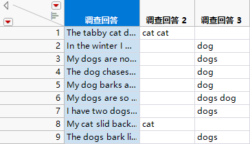

13. 点击确定。
图 4.35 包含新列的数据表
