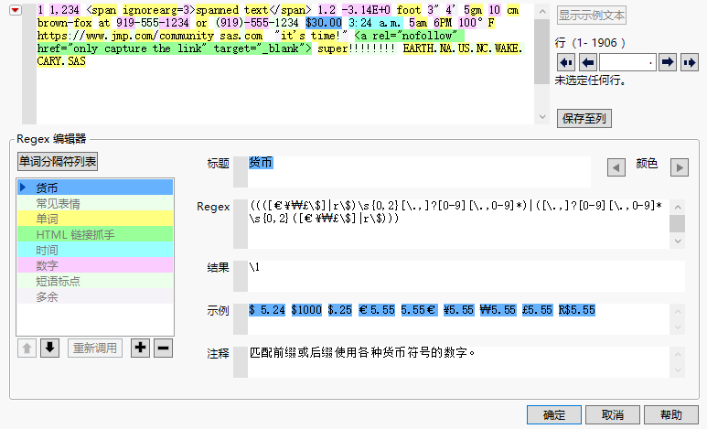

图 12.7 文本分析器正则表达式编辑器
Text Explorer Regular Expression Editor
使用脚本编辑器框解析
窗口顶部的脚本编辑器框显示样本文本是如何解析的。“Regex 编辑器”列表中解析正则表达式的结果用颜色突出显示,所用颜色与“Regex 编辑器”列表中的颜色一致。
• 点击第一行、上一行、下一行和最后一行等按钮,以便使用您自己的数据文本填充脚本编辑器框。这使您可以了解给定的文本数据行是如何解析的。也可以在编辑框中输入行号,以使用数据表中特定行的文本填充脚本编辑器框。
• 点击保存至列按钮以将新列保存到包含正则表达式标记化结果的数据表。有关指定正则表达式结果的详细信息,请参见编辑正则表达式。若通过列 > 实用工具 > 通过文本匹配新建列访问“正则表达式编辑器”,则保存至列按钮不显示。
注意:保存至列按钮仅使用正则表达式匹配文本。不使用以下设置来修改正则表达式的输出:停止词、重新编码、词干处理、短语或每个单词的最小字符数和最大字符数。
