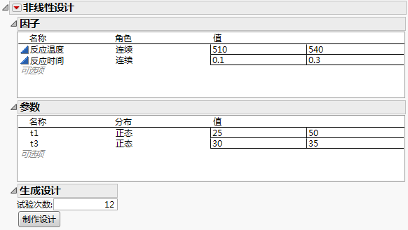

在本例中,使用“编码”列属性指定了反应温度为 510 和 540,反应时间为 0.1 和 0.3。或者,您可以直接在“因子”分级显示项中指定值的合理范围。
6. 将参数 t1 的值改为 25 和 50,将 t3 的值改为 30 和 35。
这些新值表示针对实验情形的参数值的合理范围。根据在预测公式定义中指定的初始参数值构造默认值。有关构造公式的信息,请参见《使用 JMP》中的在 JMP 中创建公式。
请注意,显示在“分布”下的 t1 和 t3 的先验分布默认设置为“正态”。
7. 在“生成设计”面板中将试验次数更改为 12。
图 23.2 已完成的反应动力学实验的分级显示项
Image shown here

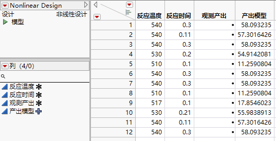

8. 点击制作设计。
9. 点击制表。
图 23.3 设计表
Image shown here
您的设计应与图 23.3 中所示的设计类似。试验顺序可能不同,反应温度和反应时间值以及为产出模型计算出的值可能略有不同。请注意,值显示在产出模型列中,因为该列包含模型的公式。还请注意,表包含一个模型脚本,您可以使用它来对观测值拟合非线性模型。

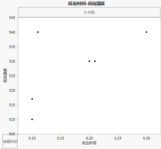

在分析结果前,构造一个图来查看设计设置。
1. 选择帮助 > 样本数据库,然后打开 Design Experiment/Reaction Kinetics.jmp。
1. 选择图形 > 图形生成器。
2. 将反应温度拖放到 Y 区域。
3. 将反应时间拖放到 X 区域。
4. 点击图形上的第二个图标以取消选择平滑线。
图 23.4 设计设置
Image shown here
请注意点位于三个区域。没有点位于低温、时间长的区域(图形的右下角)。与正交设计不同,非线性设计不一定在设计区域的角落放置设计点。在本例中,位于低温、时间长的区域的设计点效率低下。

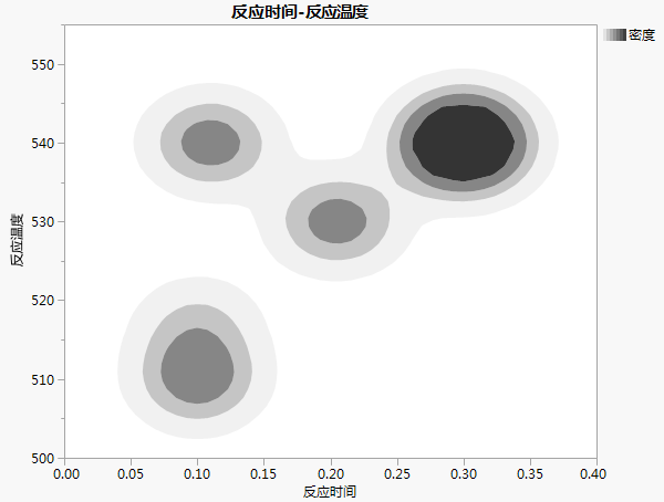

要查看其余三个角落中设计点的密度,请使用“等高线”工具。
5. 点击 Image shown here 以启用“等高线”工具。
6. 点击完成。
图 23.5 包含密度等高线的设计设置
Image shown here
请注意,有相对较少的点在时间短的高温区。从设计表,您可以看到只有两个这样的点。因为模型和参数规格,最优设计将更多设计点放置在时间长的高温区。

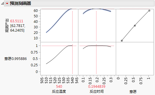

6. 点击“非线性拟合”红色小三角并选择刻画器 > 刻画器。
7. 要最大化产量,请点击“预测刻画器”红色小三角并选择优化和意愿 > 最大化意愿。
图 23.6 最大产量对应的时间和温度设置
Image shown here
估计的最大产量为 63.5%,此时反应温度为 540 度(绝对温度),反应时间为 0.1945 分钟。
