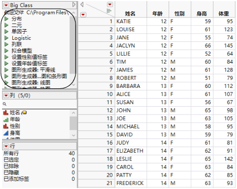

要自动完成各种分析和任务,您可以创建 JSL 脚本并将其保存至数据表(图 4.62)。有关编写数据表脚本的详细信息,请参见《Scripting Guide》中的Table Scripts。
图 4.62 随数据表保存的脚本

该脚本添加至表面板的底部。

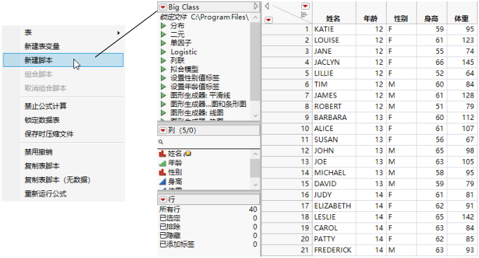

为数据表编写 JSL 脚本
使用 JSL 向数据表添加脚本
1. 点击表面板中数据表名称左侧的红色小三角。
图 4.63 创建脚本
Image shown here
2. 选择新建脚本。
3. 通过在名称旁边的框中键入名称来命名脚本。
4. 通过在脚本旁边的框中输入 JSL 代码来添加脚本。
5. 执行以下操作之一:
‒ 若要对脚本运行 JSL 调试程序以便检查错误,请点击调试脚本。
‒ 若完成对脚本的编辑,请点击确定。脚本将出现在表面板中,窗口随即关闭。
‒ 若未完成对脚本的编辑,但您想要保存该脚本,请点击保存。脚本将显示在表面板中,且窗口保持打开,以供进一步编辑。
‒ 若要运行脚本,请点击运行。
