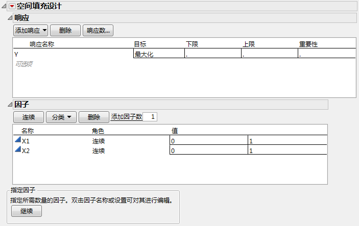

3. 按需更改因子水平值。例如,图 21.6 显示两个现有因子 X1 和 X2 以及它们的值(范围为 0-1,而非默认的 –1 到 1)。
图 21.6 针对两个因子的空间填充对话框
Image shown here

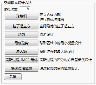

5. 在设计规格对话框中,指定样本大小(试验次数)。图 21.7 显示样本大小为 8。
图 21.7 空间填充设计对话框
Image shown here
6. 点击球堆积。

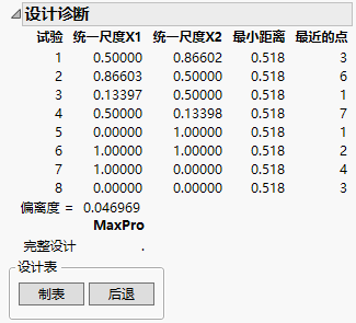

JMP 创建设计并显示设计试验和设计诊断。图 21.8 显示“设计诊断”面板,其中 0.518 为最小距离。您的结果可能与下面的结果略有不同,但是最小距离是相同的。没有为球堆积定义 MaxPro 统计量,因为点在一个维中可能有相同值。
图 21.8 球堆积设计诊断
Image shown here
