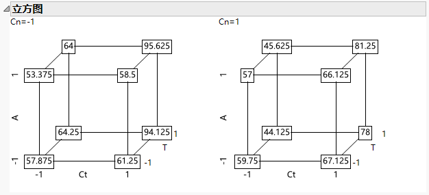

“立方图”选项显示因子范围极值的预测值。这些值显示在立方体的顶点上(图 3.52)。顶点由因子的最小和最大观测值定义。若有多重响应,多重响应在每个顶点处堆叠显示。
“立方图”示例
1. 选择帮助 > 样本数据库,然后打开 Reactor.jmp。
2. 选择分析 > 拟合模型。
3. 选择 Y 并点击 Y。
4. 确保次数框的值为 2。
5. 选择 Ct、A、T 和 Cn,然后点击宏 > 析因次数。
6. 点击运行。
7. 点击“响应‘Y’”红色小三角并选择因子刻画 > 立方图。
图 3.52 立方图
Image shown here
请注意,有一个立方体对应 Cn = –1,一个立方体对应 Cn = 1。要更改布局,以便因子映射到不同的立方体坐标,可以点击第一个立方体中的因子名称。拖动它使其覆盖所需轴的因子名称。例如,在图 3.52 中,若您点击 T 并将其拖至 Ct 上方,则 T 和 Ct(以及它们相应的坐标)会交换位置。要在单个立方体中查看 Cn 的水平,可以使其与第一个立方体中的另一个因子交换位置,只需将其拖放到该因子上方即可。
