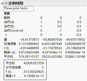

结果包括针对各个对比的单个检验以及针对所有对比的联合检验。请参见图 3.26。单个对比的报表提供参数的指定线性函数的估计值及其标准误差。同时还提供 t 比、其 p 值以及关联的平方和。在单个对比结果下方,针对所有对比的联合检验提供平方和、分子自由度、F 比及其 p 值。

点击“完成”按钮可执行检验。报表随即更改,以便为每个检验列显示检验统计量值、标准误差和其他统计量。针对所有列的联合 F 检验在报表底部的框中提供。

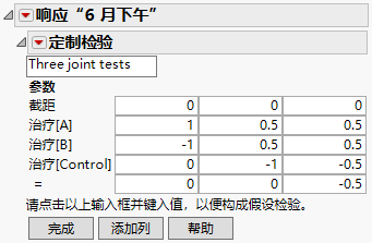

图 3.26 使用 Cholesterol.jmp 样本数据表显示了包含三个对比的规格窗口的示例。请注意,三个检验的常数全部设置为 0。这些检验的报表显示在图 3.27 中。

6. 点击“响应‘6 月下午’”旁边的红色小三角并选择估计值 > 定制检验。
7. 在“定制检验”规格报表中,点击添加列两次以创建另外两列。
8. 在可编辑区域中填写检验名称,并在三列中输入值,如图 3.26 所示。
要查看如何获取这些值,特别是第三列中的那些值,请参见参数的解释。
图 3.26 三个对比的“定制检验”规格报表

图 3.27 中显示的结果指示三个假设无论是单个检验还是联合检验都是显著的。
