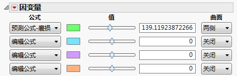

等值面控件
“等值面”的多数控件都与“面,点”的控件相同。图 5.10 显示默认控件,其演示的控件稍有不同。
图 5.10 用于等值面的因变量控件
Image shown here
值
可激活因变量的等值面的滑块和文本框。您可以使用滑块调整在哪个值处绘制等值面,还可以在滑块旁边的文本框中输入值。
