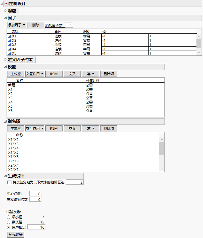

1. 选择实验设计 > 定制设计。
2. 在添加因子数旁边键入 6。
3. 点击添加因子 > 连续。
4. 点击继续。
模型默认包含主效应项。这些项的默认可估计性为“必需”。在“别名项”分级显示项中,请注意添加了二阶交互作用。默认情况下,未包含在假设模型中的所有双因子交互作用都添加到“别名项”列表中。
5. 点击“定制设计”红色小三角并选择最优性准则 > 制作别名最优设计。
选择“制作别名最优设计”指示 JMP 生成在减少别名关系与提高 D 效率之间达到平衡的设计。请参见别名最优性。
6. 点击用户指定,将试验次数改为 16。
图 5.9 因子、模型、别名项和试验次数

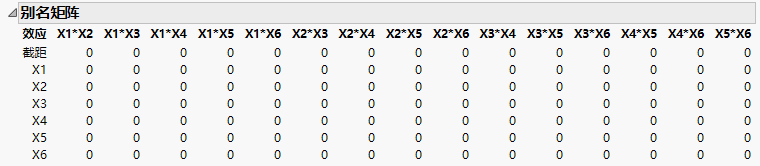

10. 打开设计评估 > 别名矩阵分级显示项。
图 5.10 别名矩阵
Image shown here
所有行包含的都是零,这意味着“截距”和主效应项没有因任何双因子交互作用而产生偏倚。
