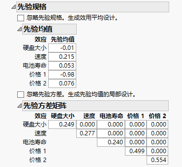

5. 从“无标题”表中,将估计值列中的值输入“选择设计”窗口中的“先验均值”分级显示项(图 18.9)。
您可以从“无标题”表中复制和粘贴整个列,然后点击“先验均值”分级显示项中先验均值下的磁盘大小文本框,右击并选择“粘贴”。
6. 从“无标题”表中,将标准误差^2 列中的值输入“选择设计”窗口的“先验方差矩阵”分级显示项中的对角线元素(图 18.9)。逐一输入这些值,并将这些值舍入为三位小数。
图 18.9 试行研究中的先验均值和方差信息
Image shown here
