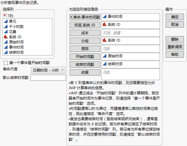

4. 按照图 6.11 所示完成启动窗口。
图 6.11 “Diesel Ship Engines”启动窗口

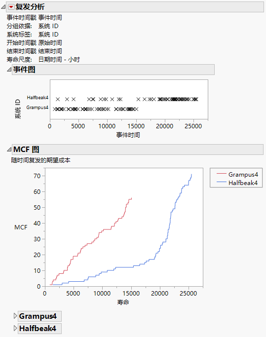

图 6.12 “Diesel Ship Engines”报表
Image shown here
通过查看事件图,您可以看到对 Grampus4 发动机的维修次数相对较一致。对 Halfbeak4 发动机的维修只是偶尔发生,但看起来在 19,000 小时标记处维修次数突然增加。这种增加在 MCF 图中甚至更为明显。

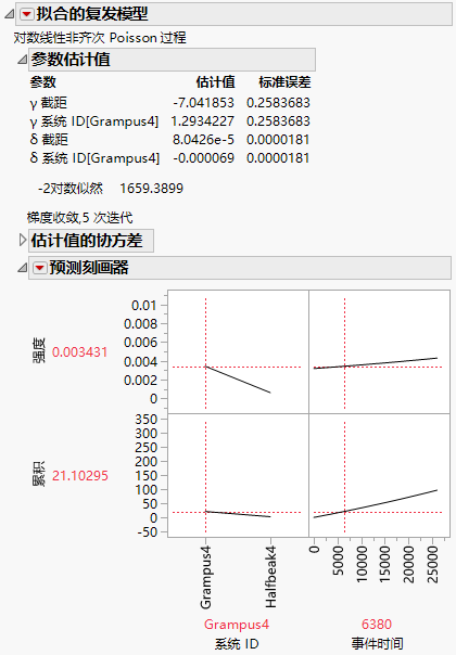

图 6.13 “Diesel Ship Engines”拟合模型

10. 点击“拟合的复发模型”红色小三角并选择刻画器。
图 6.14 “Diesel Ship”刻画器
Image shown here
比较 Grampus4 与 Halfbeak4 发动机的将来维修次数。更改事件时间值以查看对将来累积维修次数的影响。
• 要查看在使用 30,000 个小时后需要多少次维修,请为事件时间输入 30,000。Grampus4 发动机将需要大约 114 次维修。要查看 Halfbeak4 的值,请点击虚线,并将其从 Grampus4 拖至 Halfbeak4。Halfbeak4 发动机将需要大约 140 次维修。
• 要查看在使用 80,000 个小时后需要多少次维修,请为事件时间输入 80,000。Halfbeak4 发动机将需要大约 248,169 次维修。点击虚线,并将其从 Halfbeak4 拖至 Grampus4。Grampus4 发动机将需要大约 418 次维修。
您可以得出结论:Halfbeak4 发动机将来需要的维修次数明显多于 Grampus4 发动机。
