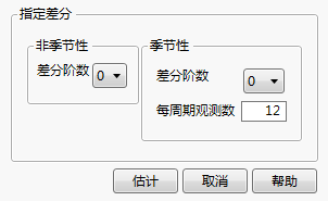

图 18.5 “指定差分”窗口
Image shown here
使用“指定差分”窗口可以指定“非季节性差分阶数”d、“季节性差分阶数”D 和“每周期观测数”s。差分阶数为 0 则相当于没有进行相应的差分运算。每次指定差分运算并点击估计时,将在报表窗口中显示新差分报表。请参见“时间序列”平台的更多示例。
