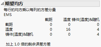

期望均方
模型效应的期望均方是方差分量和固定效应值的线性组合,其中包括剩余误差方差。该表提供用于定义每个模型效应的期望均方的系数。矩阵行对应于左侧列出的效应。列对应于顶部标识的方差分量。每个期望均方都包括系数为 1 的残差方差。该信息在表下方提供。
图 3.63 显示了 Investment Castings.jmp 样本数据表的“期望均方”报表。运行“模型 - EMS”脚本,然后运行该模型。
图 3.63 “期望均方”报表
Image shown here
正如表中所指明的那样,铸件[温度]的期望均方为
Equation shown here
