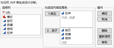

要启动“评估设计”平台,需要打开关注的数据表,然后选择实验设计 > 设计诊断 > 评估设计。图 15.10 中的示例使用 Design Experiment 文件夹下的 Bounce Data.jmp 样本数据表。
图 15.10 “评估设计”启动窗口
Image shown here
启动窗口包含以下按钮:
Y,响应
输入一个或多个响应列。响应的输入是可选的。评估设计时不使用响应值。响应必须是数值。
X,因子
输入因子列。因子可以为任意数据类型或建模类型。
