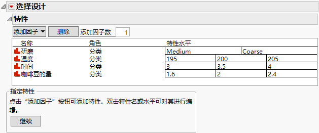

您可以手动输入因子,或使用包含因子和设置的预存表自动输入因子。在本例中,为方便起见,您使用一个预存表。但若设计的是一个新实验,您必须首先手动输入因子。有关手动输入因子的详细信息,请参见特性。
1. 选择实验设计 > 消费者研究 > 选择设计。
2. 选择帮助 > 样本数据库,然后打开 Design Experiment/Coffee Choice Factors.jmp。
3. 点击“选择设计”红色小三角并选择加载因子。
图 18.2 定义了特性的“选择设计”窗口
Image shown here
4. 点击继续。
