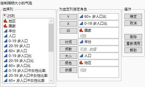

随即显示启动窗口。
图 5.2 “气泡图”启动窗口
Image shown here
3. 选择 60+ 岁人口比并点击 Y。
60 岁以上人口比例变为 y 坐标。
4. 选择 0-19 岁人口比并点击 X。
0-19 岁的人口比例变为 x 坐标。
5. 选择国家并点击 ID。
与各国对应的所有行都聚合到一个气泡中。
6. 选择年份并点击时间。
气泡图将为每年的数据单独显示一个图。
7. 选择人口并点击大小。
气泡大小反映总人口值。
8. 选择地区并点击颜色。
给不同地区的气泡指定不同颜色。请参见图 5.3 中的地区图例。图中显示的颜色为 JMP 默认颜色。
9. 点击确定。
