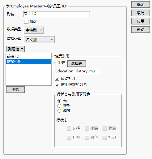

3. 在 Employee Master.jmp 中,依次选择员工 ID 列和列 > 列信息。
图 6.45 Employee Master.jmp 中的“链接 ID”和“链接引用”列属性
Image shown here
请注意,该列具有“链接 ID”列属性和对 Education History.jmp 的“链接引用”。
在数据表的“列”列表中,“链接引用”图标 Image shown here 和“链接 ID”图标 Image shown here 显示在员工 ID 列旁边。

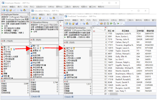

图 6.47 链接的数据表
Image shown here
Employee Master.jmp 的员工 ID 列引用 Education History.jmp,该表随后又引用 Predicted Termination.jmp。所有数据都可以通过主数据表 Employee Master.jmp 中的虚拟连接获得。
