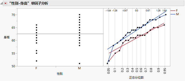

正态分位数图的示例
1. 选择帮助 > 样本数据库,然后打开 Big Class.jmp。
2. 选择分析 > 以 X 拟合 Y。
3. 选择身高并点击 Y,响应。
4. 选择性别并点击 X,因子。
5. 点击确定。
6. 点击“‘性别-身高’单因子分析”旁边的红色小三角并选择正态分位数图 >“分位数-实际值”图。
图 6.34 正态分位数图的示例
Example of a Normal Quantile Plot
请注意以下几点:
• 默认显示“拟合线”。
• 数据点离拟合线很近,说明服从正态分布。
