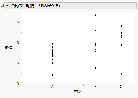

检查连续 Y 和分类 X 变量之间的关系
使用“单因子”平台可探索在分类 X 变量定义的分组间连续 Y 变量的不同分布状况。您可以使用方差分析、非参数检验或多重比较来评估各组间均值的差异。密度图和 CDF 图支持您直观演示按 X 类别划分的响应的分布。例如,您可能要了解不同类别的同类型药物 (X) 如何影响患者的疼痛程度(用数值尺度 Y 表示)。
“单因子”平台是“以 X 拟合 Y”平台中以名义型或有序型拟合连续型的特质。分析结果显示在图中,您可以通过交互方式添加其他分析,例如:
• 单因子方差分析,以拟合均值和检验它们是否相等
• 非参数检验
• 方差齐性检验
• 均值的多重比较检验(使用均值比较环)
• 每个组的离群值箱线图叠加
• 单因子布局的功效详细信息
图 6.1 单因子分析
