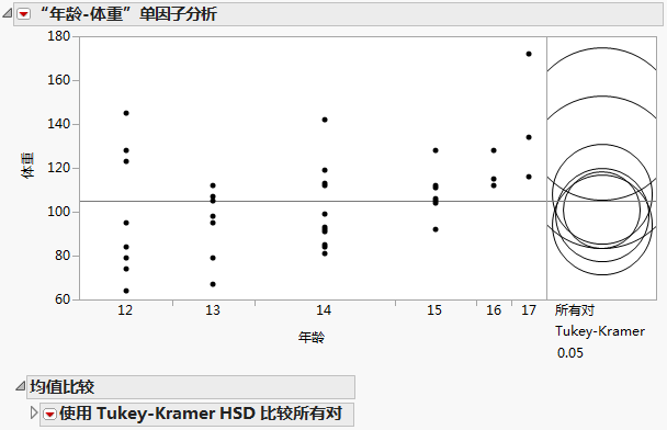

6. 点击“‘年龄-体重’单因子分析”旁边的红色小三角并选择比较均值 > 所有对,Tukey HSD。
图 6.17 “所有对,Tukey HSD”比较环的示例
Example of All Pairs, Tukey HSD Comparison Circles

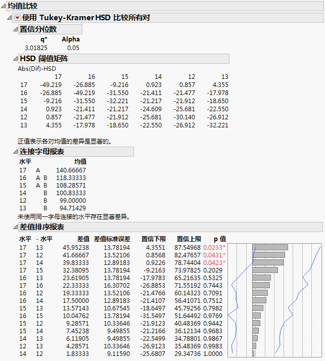

图 6.18 “所有对,Tukey HSD”的均值比较报表示例
Example of Means Comparisons Report for All Pairs, Tukey HSD
在图 6.18 中,Tukey-Kramer HSD 阈值矩阵显示均值的实际绝对差值减去 HSD 的值。该值表示该差异会是显著的。具有正值的配对存在显著差异。q*(显示在 HSD 阈值矩阵表上方)是用于缩放 HSD 的分位数。它的计算作用与 Student t 相当。
