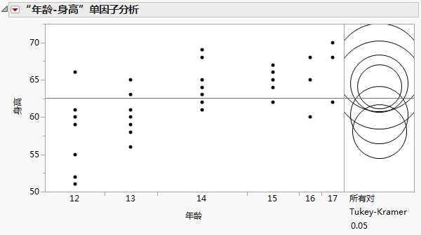

每个多重比较检验(每对逐步,Newman-Keuls 方法除外)都从比较环图开始,该图是组均值比较的直观表示。图 6.10 显示“所有对,Tukey HSD”方法的比较环。其他比较检验增大或减小环的半径。
注意:要永久隐藏比较环图,请选择文件 > 首选项 > 平台 > 单因子,然后取消选择比较环选项。
图 6.10 组均值的直观比较
Visual Comparison of Group Means

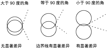

通过检查比较环的交叉,直观比较每对组均值。外角的交叉说明组均值是否有显著差异(图 6.11)。
• 有显著差异的均值的环不交叉或轻微交叉,因此交叉的外角小于 90 度。
• 若环以大于 90 度的角交叉或环嵌套,则均值没有显著差异。
图 6.11 交叉角和显著性
Angles of Intersection and Significance
