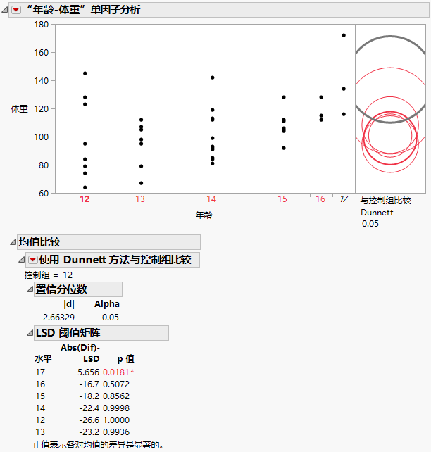

6. 点击“‘年龄-体重’单因子分析”旁边的红色小三角并选择比较均值 > 带控制组的 Dunnett 检验。
7. 选择要用作控制组的组。在该示例中,选择年龄 12 岁。
或者,在选择比较均值 > 带控制组的 Dunnett 检验选项前点击某行以在散点图中突出显示它。检验将使用所选行作为控制组。
8. 点击确定。
图 6.21 “带控制组的 Dunnett 检验”比较环的示例
Example of With Control, Dunnett’s Comparison Circles
使用比较环,您可以得出结论:水平 17 是唯一与控制水平 12 存在显著差异的水平。
