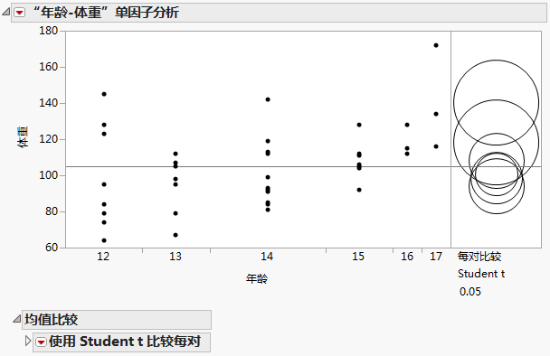

6. 点击“‘年龄-体重’单因子分析”旁边的红色小三角并选择比较均值 > 每对,Student t。
图 6.15 “每对,Student t”比较环的示例
Example of Each Pair, Student’s t Comparison Circles
该均值比较方法可以看作是检查均值的实际差异是否大于可以称得上显著性的差异。该差异称为 LSD(最小显著性差异)。LSD 项用于 Student t 区间和与其他检验的区间有关的上下文中。在比较环图中,环中心之间的距离表示实际差异。LSD 是环以直角交叉时环中心间的距离。

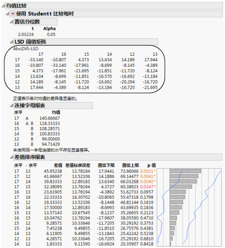

图 6.16 “每对,Student t”的均值比较报表示例
Example of Means Comparisons Report for Each Pair, Student’s t
在图 6.16 中,LSD 阈值表显示均值的绝对差值与 LSD(最小显著性差异)之间的差值。若值为正数,则两个均值之间的差值大于 LSD,说明这两个组存在显著差异。
