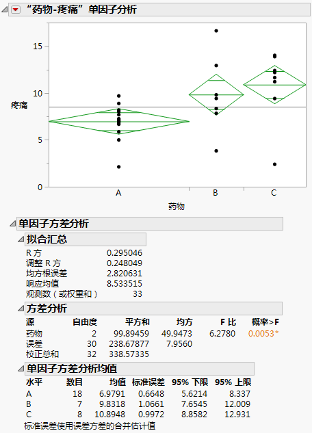

图 6.2 单因子分析示例
Example of Oneway Analysis
您注意到一种药物 (A) 总是比其他两种药物的得分低,还注意到 x 轴的刻度间距并不相等。刻度之间的间距与每种药物的得分(观测)数成比例。
对数据执行方差分析。
6. 点击“‘药物-疼痛’单因子分析”旁边的红色小三角并选择均值/方差分析。
注意:若 X 因子只有两个水平,则均值/方差分析选项显示为均值/方差分析/合并的 t 并向报表窗口添加合并的 t 检验报表。
图 6.3 “均值/方差分析”选项示例
Example of the Means/Anova Option
请注意以下事项:
• 显示表示置信区间的均值菱形。
‒ 每个菱形中心附近的线表示组均值。您一眼就可以看到每种药物的均值看上去具有显著差异。
‒ 每个菱形的垂直跨度表示每个组均值的 95% 置信区间。
请参见“均值菱形”和“X 轴成比例”。
• “拟合汇总”表提供有关分析的所有汇总信息。
• “方差分析”报表显示标准方差分析信息。注意,概率 > F(p 值)为 0.0053,这支持您的直观结论,即这些药物之间具有显著差异。
• “单因子方差分析均值”报表显示分类因子每个水平的均值、样本大小和标准误差。
