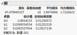

平台使用了“数值 SR1”方法来获取参数估计值,如图 15.14 中所示。
图 15.14 Ingots2 数据的解
