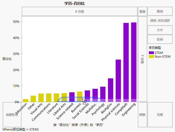

9. 在“图形生成器”列列表中,选择百分比并将其拖到 X 轴上方。请参见图 4.4。
图 4.4 按百分比对学历排序
Image shown here
这将按百分比升序对学历排序。不过,您希望按降序排序。

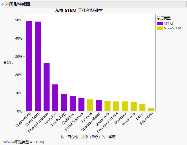

10. 右击 X 轴并选择排序依据 > 百分比,降序。
11. 点击图形标题并键入“从事 STEM 工作的毕业生”,然后按 Enter 键。
12. 点击完成。
图 4.5 完成的条形图
Image shown here
该图按学历类型显示从事 STEM 工作的毕业生百分比。近 50% 的工程和计算数学专业毕业生从事 STEM 工作,而教育专业毕业生不到 2%。
