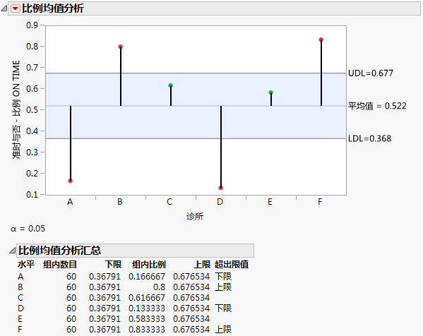

本例显示如何检查准时按预约时间到达的患者比例。Office Visits.jmp 样本数据表记录某地理区域六个诊所的预约是否准时的情况。对这六个诊所的每个诊所,从一周记录中选择 60 个随机预约。要被视为准时,患者必须在预定时间的 5 分钟内被带到检查室。
1. 选择帮助 > 样本数据库,然后打开 Office Visits.jmp。
2. 选择分析 > 以 X 拟合 Y。
3. 选择准时与否并点击 Y,响应。
4. 选择诊所并点击 X,因子。
5. 选择频数并点击频数。
6. 点击确定。
7. 点击“‘诊所-准时与否’列联分析”旁边的红色小三角并选择比例均值分析。
8. 点击“比例均值分析”旁边的红色小三角并选择显示汇总报表和切换比例响应水平。
图 7.9 “比例均值分析”的示例
Example of Analysis of Means for Proportions
图 7.9 显示每个诊所准时的患者比例。从图 7.9 中可看到:
• 诊所 F 准时到达的比例最高,其次是诊所 B。
• 诊所 D 准时到达的比例最低,其次是诊所 A。
• 诊所 E 和诊所 C 接近平均值,并且没有超过决策限。
