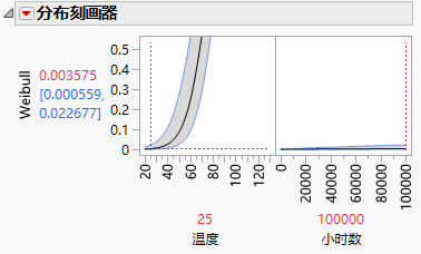

3. 在“分布刻画器”中(位于“分布”选项卡上的“比较”分级显示项中),更改因子设置:
‒ 点击温度上方的 105 并将其改为 25。
‒ 点击小时上方的 750.5 并将其改为 100,000。
图 22.10 电容模型的分布刻画器
Image shown here
根据您当前的研究,预测的在 25o 下经过 100,000 个小时失效的电容总体比例为 0.003575,95% 置信区间为 0.00056 到 0.02268。您想要更精确地估计失效比例。要减小置信区间的宽度(测量您的估计值精度的一个测度),您可以添加额外的试验来扩充研究。

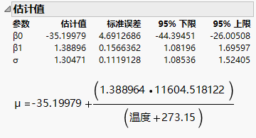

10. 在先验均值下,选择指定截距。输入“以 X 拟合寿命估计值”分级显示项中的当前加速模型参数估计值,该分级显示项位于“统计量”选项卡上的“Weibull 结果”分级显示项中。
图 22.11 “Weibull 结果”分级显示项中的参数估计值和拟合模型
Image shown here
‒ 为截距输入 -35.200。
‒ 为活化能量(温度)输入 1.389。
这是活化能量的估计值,也是乘以 Boltzmann 常数后用开氏温度衡量的逆温度的系数。
‒ 为 1/β 输入 1.305。
对于 Weibull 分布,JMP 使用依赖于位置参数 μ 和尺度参数 σ 的参数化。依照常见的 α 和 β 参数化,尺度参数为 σ = 1/β?请参见Weibull。

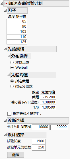

在“加速寿命试验计划”窗口中,您可以通过选择指定先验不确定性选项来指定先验均值的不确定性。在本例中,您不指定先验不确定性。创建的设计假定在“先验均值”分级显示项中指定的值是真实的参数值。
11. 在“诊断选择”下,为试验长度输入 1500。
该试验进行 1500 小时以上,这是原始设计的时长。
12. 为试验单元的数量输入 250。
之前的实验试验了 150 个单元,扩充实验还要另外试验 100 个单元,总计 250 个单元。
图 22.12 完成的“设计详细信息”窗口
Image shown here
13. 点击继续。

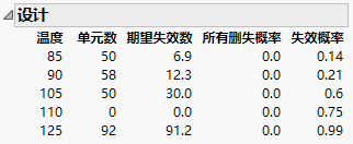

图 22.13 最优设计
Image shown here
基于检验试验的水平、要试验的最小单元数、要试验的单元总数(即“候选试验”分级显示项中的信息)以及您指定的其他信息来计算最优设计。最优设计会在每个温度水平下试验指定的单元数:
• 在 85oC 下包含 50 个单元。由于上一个实验已经在 85oC 下试验了 50 个单元,所以无需更多单元。
• 在 90oC 下包含 58 个单元。
• 在 105oC 下包含 50 个单元。由于上一个实验已经在 105oC 下试验了 50 个单元,所以无需更多单元。
• 在 110oC 下包含 0 个单元。无需该水平。
• 在 125oC 下包含 92 个单元。由于上一个实验已经在 125oC 下试验了 50 个单元,所以还需要 42 个单元。
