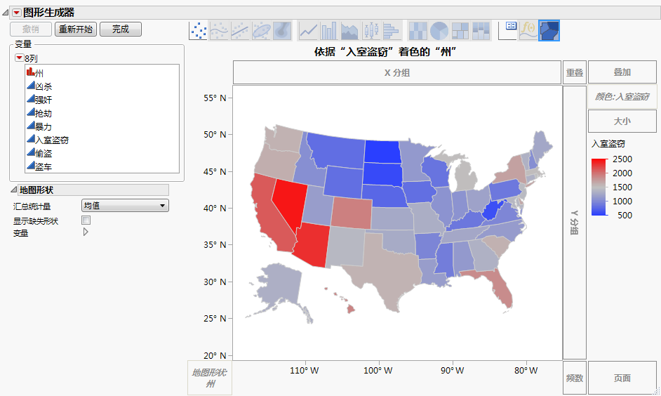

该示例使用 Crime.jmp 样本数据表,表中包含美国各州的犯罪率数据。
1. 选择帮助 > 样本数据库,然后打开 Crime.jmp。
2. 选择图形 > 图形生成器。
3. 将州拖放到地图形状区域中。
4. 将入室盗窃拖放到颜色区域中。
图 12.2 依据“州”列出的“入室盗窃”示例
Image shown here
请注意以下几点:
• Y 轴和 X 轴上分别显示纬度和经度。
• 图例显示与入室盗窃率对应的颜色。因为入室盗窃是连续变量,颜色基于连续颜色主题。图 12.2 使用 JMP 默认连续主题。您可以在“文件”>“首选项”>“图形”下更改该主题。
• 地图经过投影,因此相对区域不会失真(横跨美国最上部的 49 度纬线不是直线)。
