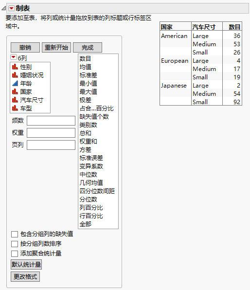

假定您要创建一个表,该表包含的计数表示在调查中有多少人拥有日本、欧洲和美国产的车。您还想要按汽车尺寸细分的计数。
图 9.13 显示车辆拥有情况的计数的表
Table Showing Counts of Car Ownership
1. 选择帮助 > 样本数据库,然后打开 Car Poll.jmp。
2. 选择分析 > 制表。
3. 点击国家并将其拖放到“行的拖放区”。
4. 点击汽车尺寸并将其拖放到国家标题的右侧。
图 9.14 已添加到表的“国家”和“汽车尺寸”
Country and Size Added to the Table

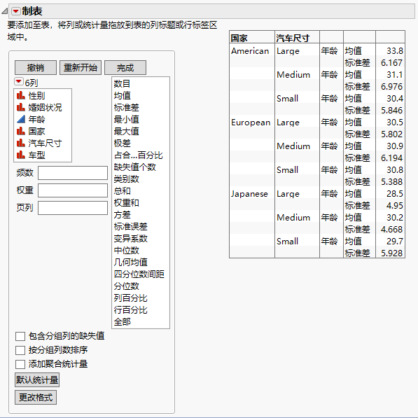

假定您要查看拥有每种汽车尺寸的人员的年龄均值(平均值)和标准差。
图 9.15 按年龄显示均值和标准差的表
Table Showing Mean and Standard Deviation by Age
1. 从图 9.14 开始。点击年龄并将它拖放到汽车尺寸标题右侧。
2. 点击均值并将它拖放到“总和”上方。
3. 点击标准差并将它拖放到“均值”下方。
将“标准差”放置在表中“均值”的下方。将“标准差”放在“均值”的上方会将“标准差”放置在表中“均值”的上方。
图 9.16 已添加到表的“年龄”、“均值”和“标准差”
Age, Mean, and Std Dev Added to the Table

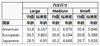

假定您希望将“汽车尺寸”放置在顶部,显示一个交叉表布局。
图 9.17 位于顶部的“汽车尺寸”
Size on Top

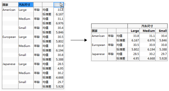

1. 从图 9.16 开始。点击汽车尺寸标题并将它拖放到表标题的右侧。
图 9.18 移动汽车尺寸
Moving size
2. 点击“年龄”并将它拖放到 Large Medium Small 标题下方。
3. 选择“均值”和“标准差”,然后将它们拖放到 Large 标题下方。
现在您的表已清晰显示数据。更容易查看按汽车尺寸和产地细分的车主年龄的均值和标准差。
