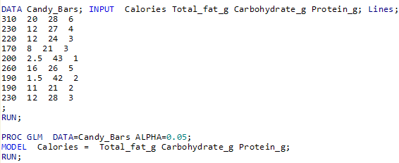

5. 点击“模型规格”红色小三角并选择创建 SAS 作业。
图 8.9 显示了 SAS 代码。(并未显示所有数据。)
图 8.9 SAS 代码
