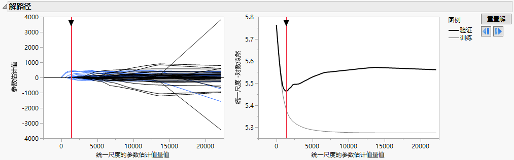

随即显示“使用‘验证列’验证的‘正态’‘Lasso’”报表。“解路径”报表(图 6.2)显示参数估计值图和统一尺度的负对数似然图。当统一尺度的参数估计值量值减小时收缩量增加。图最右侧的估计值是最大似然估计值。红色的垂直线指示验证准则选择的那些参数值,在该示例中的保留样本由验证列定义。
图 6.2 解路径图

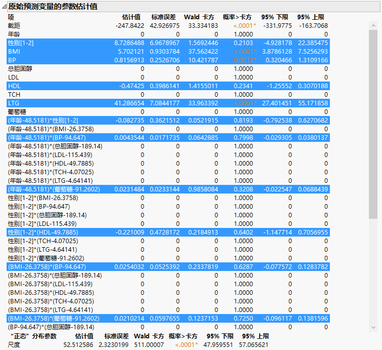

9. 点击“使用‘验证列’验证的‘正态’‘Lasso’”旁边的红色小三角,然后选择选择非零项。
该选项突出显示“原始预测变量的参数估计值”报表(图 6.3)中的非零项和它们在“解路径”图中的路径。同时选定数据表中的对应列。请注意,在 55 个参数估计值中,只有 11 个是非零的。同时还估计了正态分布的尺度参数 (sigma),它显示在“原始数据的参数估计值”报表底部的单独表中。请注意,这 55 个参数估计值并不是全部都显示在图 6.3 中。
图 6.3 “原始预测变量的参数估计值”报表的一部分
Image shown here
