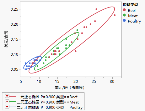

本例显示如何使用分组(依据)变量并向数据中添加密度椭圆。在 Hot Dogs.jmp 样本数据表中,原料类型列标识三种不同类型的热狗:beef(牛肉)、meat(猪肉)或 poultry(禽肉)。您想要根据这三种热狗的成本变量对其进行分组。

6. 点击“二元拟合,以‘美元/磅(蛋白质)’拟合‘美元/盎司’”旁边的红色小三角,然后选择分组依据。
7. 从列表中选择原料类型。
8. 点击确定。
若再次查看依据...分组选项,您会看到该选项旁边有一个复选标记。
9. 点击“二元拟合,以‘美元/磅(蛋白质)’拟合‘美元/盎司’”旁边的红色小三角,然后选择密度椭圆 > 0.90。
根据原料类型对点着色:
10. 右击散点图并选择行图例。
11. 选择列列表中的原料类型并点击确定。
图 5.23 “依据...分组”的示例
Example of Group By
图 5.23 中的椭圆清晰地显示了不同类型的热狗针对成本变量如何聚类。
