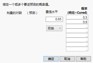

7. 点击“‘剂量的对数-响应’的 Logistic 拟合”旁边的红色小三角并选择逆预测(图 8.11)。
8. 键入 0.95 作为置信水平的值。
9. 为置信区间选择双侧。
10. 请求关注的响应概率。对于该示例键入 0.5 和 0.9,这指示您正在请求计算对应治愈概率为 0.5 和 0.9 的剂量的对数值。
11. 点击确定。

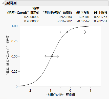

将显示逆预测图。
图 8.11 “逆预测”窗口
Inverse Prediction Window
图 8.12 逆预测图的示例
Example of Inverse Prediction Plot
x 值的估计值和置信区间显示在报表和概率图中。例如,导致治愈概率为 90% 的剂量的对数值估计介于 -0.526 到 0.783 之间。
