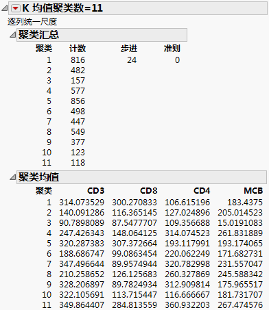

8. 滚动到“K 均值聚类数=11”报表。
图 13.3 “K 均值聚类数=11”报表
Image shown here
“聚类汇总”报表显示 11 个聚类中每一个聚类的观测数。“聚类均值”报表显示每个聚类的四个标记读数的均值。

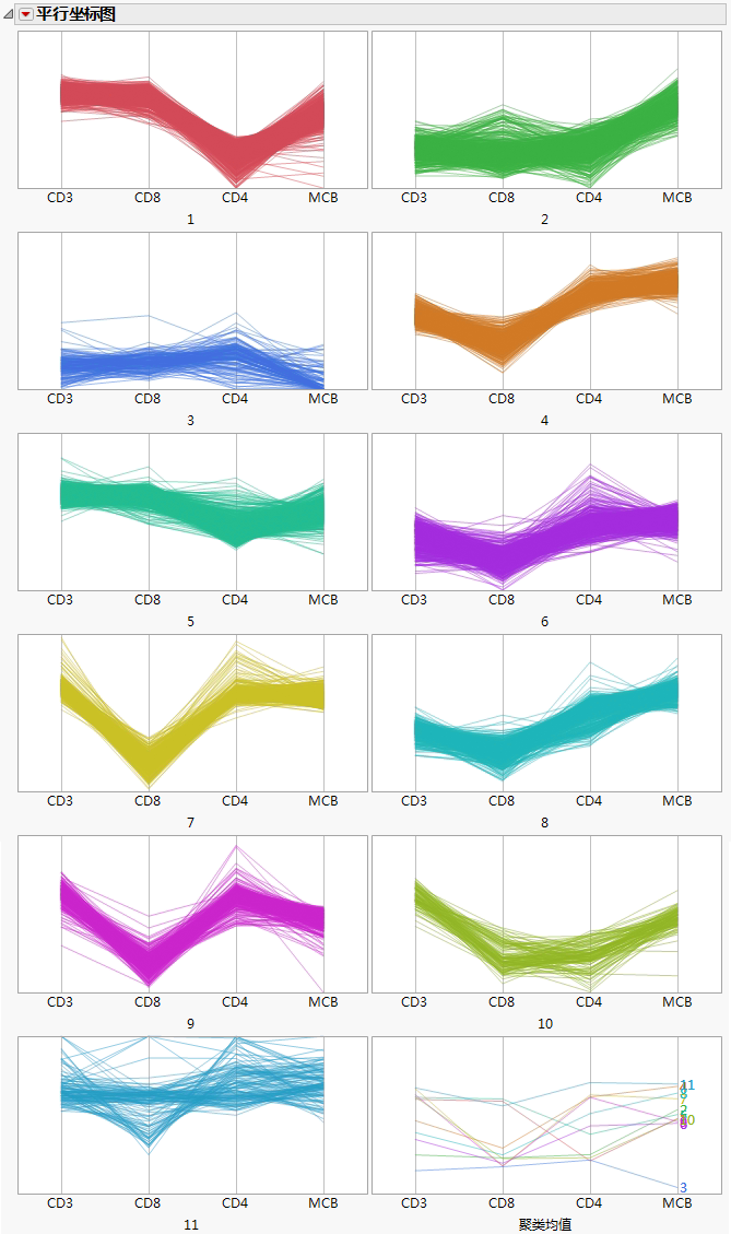

9. 点击“K 均值聚类数=11”红色小三角,然后选择平行坐标图。
图 13.4 血细胞计数数据的“平行坐标图”
Image shown here
“平行坐标图”显示每个聚类中观测的结构。使用这些图可查看聚类有哪些不同。聚类 4、6、7、8 和 9 往往有相对低的 CD8 值和高的 CD4 值。另一方面,聚类 1 有更高的 CD8 值和更低的 CD4 值。

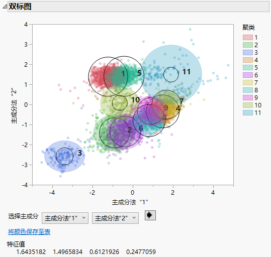

10. 点击“K 均值聚类数=11”红色小三角,然后选择双标图。
图 13.5 血细胞计数数据的“双标图”
Image shown here
标识聚类颜色的图例显示在图的右侧。基于聚类前两个主成分,聚类 3、10 和 11 显示为与其他聚类分的最开。图 13.4 中这几个聚类的平行坐标图支持该结论,它们与其他聚类的图有所不同。使用该图下面的列表可查看其他主成分组合的双标图。
