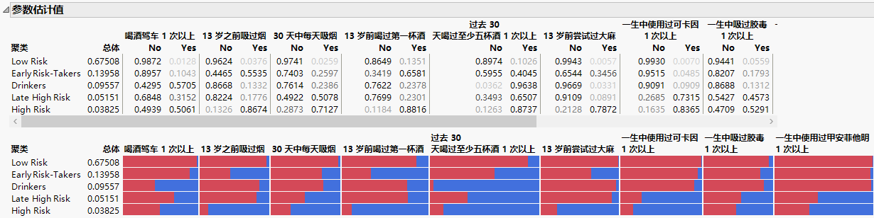

5. 在“‘5’个聚类的潜在类模型”报表中,检查“参数估计值”下方的条形图。请注意以下事项:
‒ “聚类 1”对所有风险行为的大部分回答多为“No”。
‒ “聚类 2”对 13 岁前的 4 种风险行为的回答多为“Yes”。
‒ “聚类 3”对酒驾和过去 30 天内喝过至少 5 杯酒的很多回答多为“Yes”。
‒ “聚类 4”对除 13 岁之前的风险行为之外的其他大部分风险行为的回答多为“Yes”。
‒ “聚类 5”对大部分风险行为的回答为“Yes”最多。
使用该信息为聚类提供有意义的名称。
6. 点击“‘5’个聚类的潜在类模型”旁边的红色小三角,选择重命名聚类:
‒ 为“聚类 1”输入“低风险”。
‒ 为“聚类 2”输入“早期风险承担者”。
‒ 为“聚类 3”输入“嗜酒者”。
‒ 为“聚类 4”输入“后期高风险”。
‒ 为“聚类 5”输入“高风险”。
7. 点击确定。
8. 在出现的“JMP 警示”中点击确定。
注意:新聚类名称不会保存到脚本中。
图 15.3 部分“参数估计值”报表
Image shown here
图 15.3 显示分析中前 8 个变量的参数估计值。新聚类名称出现在报表窗口中。

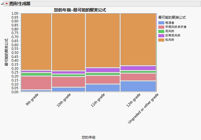

接下来,将聚类成员关系与人口统计学问题“您的年级”进行比较。
9. 点击“‘5’个聚类的潜在类模型”旁边的红色小三角,选择保存混合和聚类公式。
10. 选择图形 > 图形生成器。
11. 输入您的年级作为 X。
12. 输入最可能的聚类公式作为 Y。
13. 选择“马赛克图”元素。
14. 点击完成。
图 15.4 “年级-聚类成员关系”的马赛克图
Image shown here
观测到大多数响应者落入“低风险”聚类。标有“嗜酒者”的类随着年级增长,响应者人数增加。
