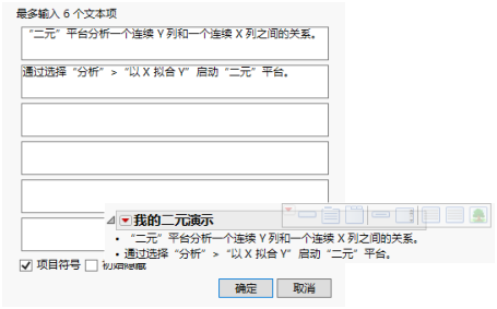

5. 输入图 10.25 所示的文本。
图 10.25 添加文本项
Image shown here
6. 选中项目符号复选框并点击确定。
