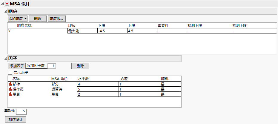

在本例中,您希望研究由于仪器和操作员而导致的测量系统中的变异性。您的实验室里有两个天平和四个有时间参与研究的操作员。您有一套五个标准部件来称重,每个操作员对每个仪器的每个部件进行六次测量。您没有以前的变异性估计值,所以您设计了一个基于方差大小为 1 的实验,该实验的结果是按真实变异性统一尺度的诊断。
1. 选择实验设计 > 特殊目的 > MSA 设计。
2. 将响应 Y 的“目标”设置为匹配目标值。
3. 将“操作员”的水平数设置为 4。
4. 将“部件”的水平数设置为 5。
5. 将“量具”的水平数设置为 2。
6. 将重复次数设置为 5 以便为每个设计试验包含 6 个测量值。
图 25.2 因子设置
Image shown here

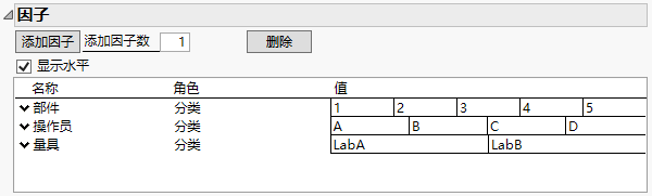

7. 选择显示水平。
8. 编辑图 25.3 中所示的因子“值”。
图 25.3 因子值
Image shown here

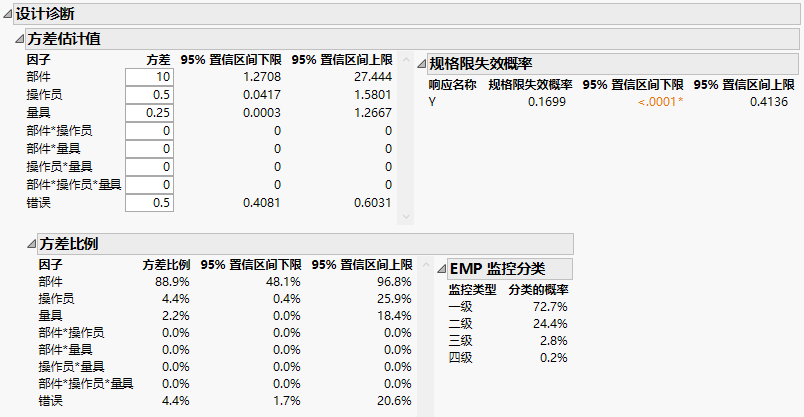

11. 向下滚动到“设计诊断”分级显示项,并点击灰色展开图标将其打开。
“设计诊断”报表包含假设方差的设置,假设方差随后用于估计置信区间、方差比例和“EMP 监控分类”。这些估计值用于估计 MSA 研究设计的强度。探索不同的方差假设,或使用后退按钮对您的设计进行调整。
12. 调整因子的预期“方差”,以探索对您的设计诊断的影响。将“操作员方差”设置为 0.5,将“部件方差”设置为 10,将“量具方差”设置为 0.25。
图 25.4 MSA 设计诊断
Image shown here
所有诊断都基于根据适当均方的抽样分布计算得出的模拟。基于方差估计假设,本研究得出一级过程的概率为 78%。
