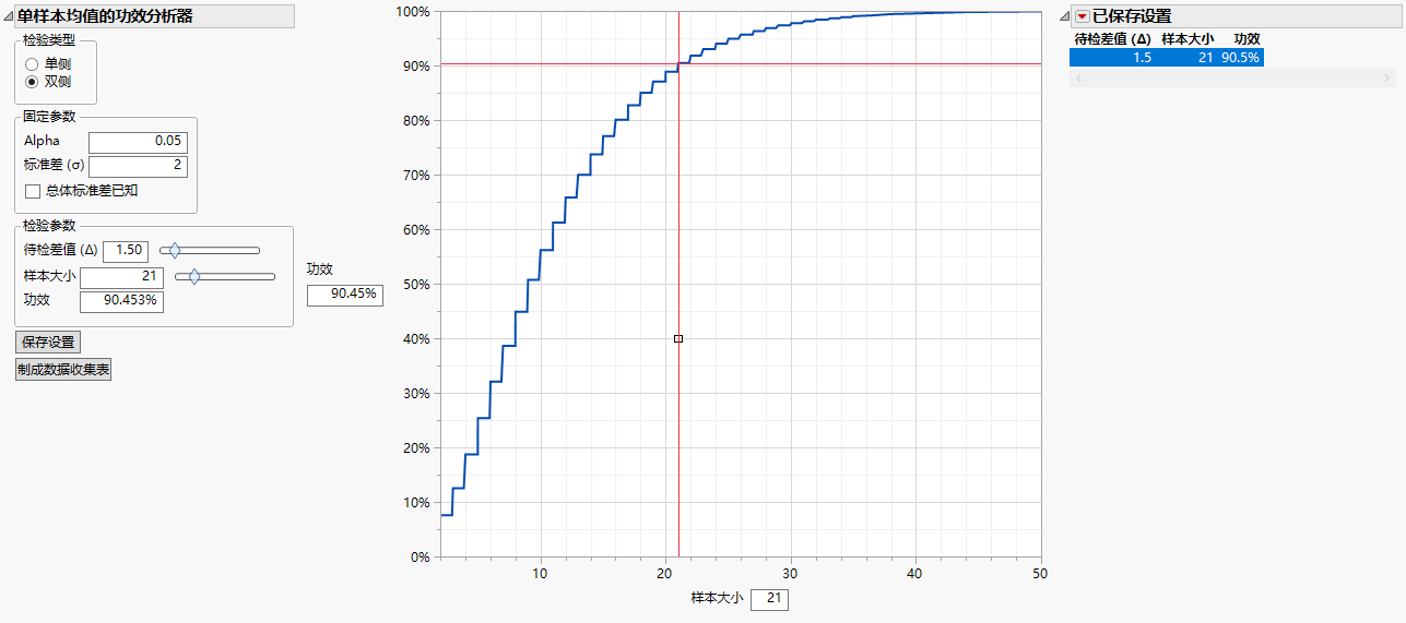

7. 使用滑块和/或文本框来为您的研究探索其他样本大小和功效可能。
图 28.2 单样本均值功效分析器
Image shown here
显著性水平为 0.05 时,要想有 90% 机会检测到显著的点燃时间差值 1.5 秒,需要 21 个织物样本。
