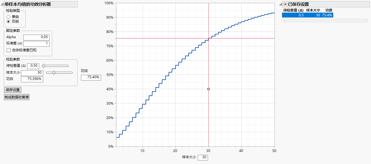

在计划实验或研究时,请使用“样本大小分析器”回答如下问题:
• 我应该检验多少个单元?
• 我是否能在我的处理方式中检测到差值?
• 构造具有指定宽度的区间需要多少个样本?
• 我必须检验多少个单元来估计失效时间?
“样本大小分析器”是一组交互式实用工具,这些实用工具支持您调整研究参数和假设,以探索不同的研究设计。这些工具按照用途来分组:
• 功效用于假设检验。
• 置信区间用于区间估计。
• 可靠性验证。
图 28.1 单样本均值的样本大小分析器
