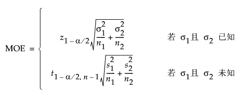

两个独立样本区间分析器的统计详细信息
用于捕获总体均值差值的区间计算基于标准正态分布或 t 分布,这取决于 σ1 和 σ2 是已知还是未知。
误差幅度 (MOE) 计算为:
Equation shown here

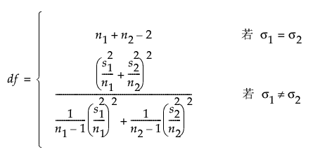

当 σ1 和 σ2 未知时,界限计算为:
Equation shown here
其中
Equation shown here
