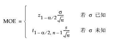

若 σ 已知,则每种区间类型的计算都使用基于标准正态分布的过程,否则使用 t 分布过程或近似过程。
置信区间
置信区间的误差幅度 (MOE) 计算如下:
Equation shown here

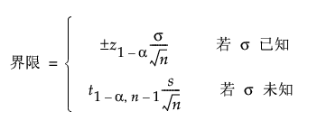

界限计算为:
Equation shown here

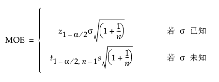

预测区间
预测区间的误差幅度 (MOE) 计算如下:
Equation shown here

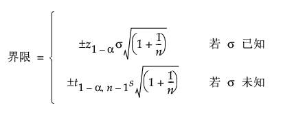

界限计算为:
Equation shown here

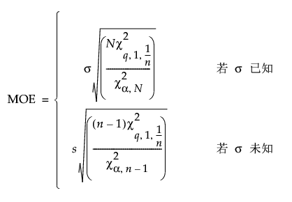

容差区间
对于总体的比例 q 上的容差区间,基于 Krishnamoorthy and Mathew (2009) 中所述的近似过程计算误差幅度或界限。
容差区间的误差幅度 (MOE) 计算如下:
Equation shown here

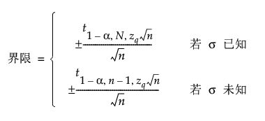

界限计算为:
Equation shown here
其中 N 是表示渐近行为的适度大的整数值。JMP 将 N 的值设置为 2000。
