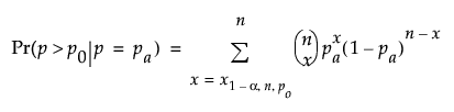

对于单侧、上侧备择假设:
Equation shown here

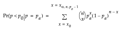

对于单侧、下侧备择假设:
Equation shown here

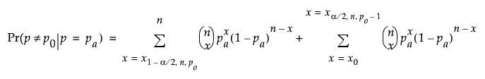

对于双侧备择假设:
Equation shown here
其中,xq,n,p 是有 n 次试验且概率为 p 的二项分布的第 q 分位数。

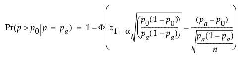

对于单侧、上侧备择假设:
Equation shown here

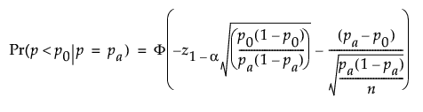

对于单侧、下侧备择假设:
Equation shown here

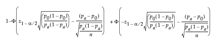

对于双侧备择假设:
Equation shown here
Equation shown here
